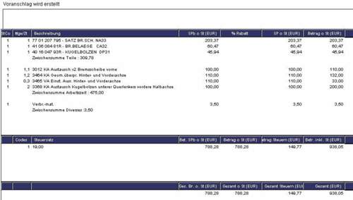

Ich hab mal einen KV mit einem Stundensatz von 80€ nur für die Bremsen Vorne und das Traggelenk gemacht. Da ist nix mit Airbag dabei, das kann man eh nicht Kalkulieren weil man ja nicht weis wieviele Stunden man da den Fehler sucht.
Also mit alles zusammen, Airbag, Bremse und Traggelenk wirst Du nicht mit 1000 € hinkommen.
Ps:
Hab grad gesehen, ich hatte den Stundensatz auf 100€ für einfache Arbeit und 110€ für schwirigere Arbeit. Spur einstellen ist schwirigere Arbeit weil da der Mechaniker (meist machen das techniker) mehr Wissen braucht als beim Bremsenwechsel.
KV.für Bremse vorne und Traggelenk eine
