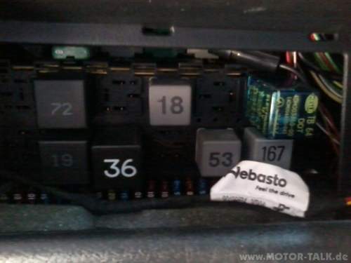

Hi Wester,
Also Danke Dir für die Relais und deren Belegung!
Also Climatronic hat bei mir falsches Relais drin 105 statt 106??
Wer kennt den Unterschied und deren Auswirkungen??
Bei mir fehlen etliche Relais. Komisch. Werde mal alle passend reinmachen
So wie Du es beschrieben hast! Kann das falsche Relais mit der Geblaesestaerke zu tun haben??
Danke für Eure Hilfe. Ganz lieb!
Glg. Berndile
Econ Climatronic am VR6 Passat hat kein Relais 😉
Ich kann mir kaum vorstellen, dass Wester dir geraten hat nach Lust und Laune "alle" Relais einzubauen.
Mit deinem Gebläsefehler haben die Relais jedenfalls nichts zu tun. Und ohne konkreten Anhaltspunkte möchte ich an dieser Stelle mal dringenst davon abraten irgendwelche Relais auf die ZE zu stecken.
Das Gebläse wird über eine Regeleinheit (rotes Bauteil, unterm Beifahrerairbag am Lüfterkasten) gesteuert. Da gibt's vom Steuergerät eine kleine Steuerspannung und dann wird die Masse für den Gebläsemotor entsprechend geschaltet. Da deine Climatronic bei LO aber mit voller Leistung kühlt, ist der Fehler hier nicht zu suchen 😉

ab 10/93 gehört  das 105er  relais rein
das  relais 106  stammt aus dem nasenbär und hat 7 pins  zur steuerung  der  gesamten  Climatronic
das 105er hat 4 pins   für das Gebläse

... du wirst kein Relais für die Climatronic brauchen! Das kann überhaupt nix schalten, weil der Pin an der ZE, der durch das RElais geschaltet würde, garnicht belegt ist... 🙄
-> Spar dir die Suche nach dem 105/106 Relais 😉 Auch beim ABV!

So in etwa sollte das bei dir aussehen
2012-06-08-12-38-59
Ich hab's gerade mal selber ausprobiert.
LO haste volle Pulle, gehste auf HI ohne zusätzliche Anwahl dann weht eher ein laues Lüftchen (im Stand). Bei Auswahl Mannausströmer, Fußausströmer oder Abtauen gehts aber doch nochmal etwas mehr rund.
Die Lüftergeräusche täuschen dabei sehr! Durch den großen Propeller (im Gegensatz zur Hartz-4 Lüftung ohne Klima) hat man kaum Geräuschkulisse bei vernünftigem Luftdurchsatz.
Ich gehe nach "Ferndiagnose" mal davon aus, dass bei deiner Climatronic alles i.O. sein dürfte 😉
