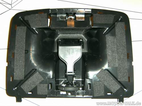

hi zusammen,
hat jemand ne teilenummer von diesem teil auf dem bild im anhang?
gruss mario
dieses Teil gibt's nicht einzeln, sondern nur mit dem darüber liegenden Gitter.
Zusammen ist das dann:
1K0 819 153 C 1QB Abdeckung schwarz für 25,70€

Auf dem Bild 3 ist der Ansaugstutzen zu erkennen.
