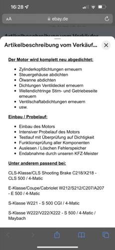

Hier das ist was ich meine. Das ist ja kein neuer Motor ? Der wird generalüberholt lohnt sich das ? Austauschmotor finde ich nur ab 15 tausend.
Kann mir das jemand empfehlen ?
oh das ist wirklich bitter, mein herzliches Beileid. Das habe ich so auch noch nie gehört, dass die Kolben zerbröseln. Wirklich ein Loch im Kolbenboden??? Wenn dem so ist, würde ich auch einen überholten Motor einbauen lassen. Der Preis ist doch noch einigermaßen erträglich und bei den jetzigen Gebrauchtwagenpreisen wird es schwierig, eine gute Alternative zu finden. Ich würde den Motor wechseln, wenn dir was an dem Wagen liegt, alles Gute...
ja das ist die Werbung der Instandsetzungsfirma, habe ich bei EBAY schon öfter gesehen. Hört sich m.M. gut an, oder???

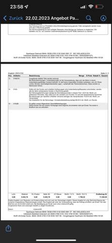

Hi danke, ich bin echt am Ende mit nerven ja soviel Geld verbrannt. Ja die Oberfläche war total total verbrannt und Oberfläche war nicht glatt sondern so total zerbröselt Loch war da nicht. Es war wohl injektor der undicht war und Zuviel Sprit. sprich nachgetropft hat. Dies hat dazu geführt das der Kolben verbrannt ist. Ich würde dieses da wahrscheinlich machen nur kann mir jemand sagen ob das gut ist was da alles gemacht wird ? Für die 12 tausend € habe die ganzen Fotos was dafür gemacht wird im Anhang stehen.

Muss mir das nochmal genauestens überlegen. Er meinte für 11.200€ alles komplett aber sollten Buchsen reinkommen müssen auf allen 8 müsste man den Preis auf 14.000€ steigern. Ich habe bisher nur Zylinder 7 angeschaut. Matxtester ich gebe dir in einem Punkt doch recht auf diesen Fotos sehen die Kratzer nicht so schlimm aus. Ich hab noch ein Video da sieht man das Ausmaß aber mehr. Ich werde jetzt alle Zylinder endoskopieren. Mir kommt es so vor weil der Kolben ja voll mit Öl getränkt ist. Das wahrscheinlich der Kolbenring feststeckt daher vielleicht auch die riefen Riffen ist aber alles Spekulantion. Ich werde mal auf allen Zylindern die Zündkerzen abschrauben und jeden einzelnen Zylinder endoskopieren um das Ausmaß festzulegen. Ich hänge wirklich an dem Wagen und kann mir kein besseres vorstellen. Deswegen lieber das Geld da rein pumpen und auf ewig fahren und in kauf nehmen das man immer wieder Geld reinstecken muss.

Um das jetzt einmal vorsichtig auszudrücken, diese Firma gönnt sich 11.000€ für neue Kurbelwellenlager und neue Kolbenringe. Mehr wird laut diesem KVA nicht gemacht. Man kann diese Zylinder nicht honen, die waren auch nicht gehont als der Motor damals neu war. Als ich vor 15 Jahren hier in dieses Forum kam und im Audibereich aktiv war, wurde vor genau dieser Firma gewarnt. Die Zylinder sehen nicht schlimm aus, dieser Motor wird nicht morgen kaputt sein, der hat noch einige Jahre vor sich.
