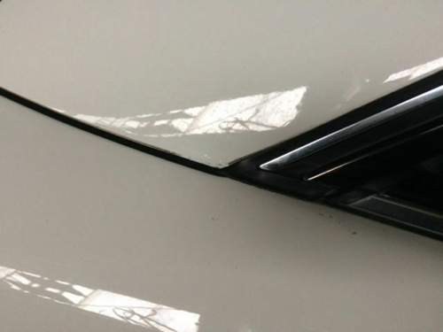

Freunde,
wer von euch befreundeten Genossen kann mir bitteschön sagen, aus welchem Material das Dach des 2000er CL-Coupes ist?
Hintergrund:
Einige kleine Bläschen an der Kante, wo die Filzdichtung zum Glasdach ist (Photo anbei).
Ist es Alukorrossion = ganz easy,
wäre es "normaler" Rost = Handlungsbedarf.
Viele Grüsse
Jens

also ich arbeite seit 1984 im Flugzeugbau und beschäftige mich beruflich mit dem Thema Korrosion und Luftfahrzeuge sind ja bekanntlich aus Aluminiumlegierungen. Ich kann nur empfehlen die Alu Korrosion zu entfernen, denn sonst
wird die Korrosion weiter fortschreiten. Ist von der Geschwindigkeit aber nicht vergleichbar mit Rost an Stahlteilen.
Ist der Lack beschädigt kann es bei Aluminium zu weiterer Korrosion kommen, welche unter dem Lackfilm verläuft. Mit der Zeit kann dann der Lack abplatzen. Beim Entfernen der Korrosion sollte man beim Schleifen darauf achten nicht zu viel Material abzuschleifen, denn sonst beschädigt man die Oberfläche des Alu und seine Schichten die speziell Korrosionsverhindernd sind und das kann fatal enden.
Man sollte auch kein grobes Schleifpapier verwenden (so ab P600) und bei Gebrauch von Maschinenschleifern nur mit niedriger Drehzahl arbeiten. Hier ist weniger immer mehr und das liegt wie gesagt an der Materialbeschaffenheit von Alu.
Danach sollte man nur spezielle Alu Grundierungen für den weiteren Lackaufbau verwenden. Leider kommt man nicht wie bei uns im Flugzeugbau an die Grundierungen für Luftfahrzeuge heran, aber es gibt spezielle Alu Grundierungen für KFZ.
Also Alu Korrosion ist anders zu behandeln wie die von Stahl, allerdings ist auch der Korrosionsfortschritt langsamer.

Danke dir für deine fundierten Ausführungen.
Da das Gebatschel an meinem CL noch meilenweit von 1-Cent-Grösse entfernt ist, werde ich wie gesagt, nichts, gar nichts machen.
Sollte sich allerdings plötzlich ein regelrechtes "Blütenmeer" entwickeln, werde ich handeln...

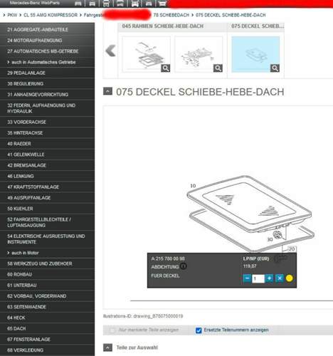

... und die Dichtung gibt es auch nicht mehr. ...
Das stimmt definitiv nicht. Die Dichtung für das Glasdach wurde zwar abermals im Preis angehoben, ist aber nach wie vor verfügbar!
VG
Jörg

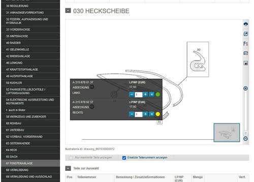

… das mit der Dichtung habe ich auf das Teil zwischen Seitenteil und C-Säule bezogen.
Nur dort hatte mein CL Korrosion.
Dazu konnte mir der Mercedes-Händler nicht helfen.
Das Schiebedach war bei meinem Fahrzeug i.O.
@hiblel schrieb am 24. Juni 2021 um 20:35:20 Uhr:
Ok, dann hatte ich das wohl missverstanden, sorry!
Aber auch diese Teile sind aktuell noch lieferbar und der Preis ist sehr gering.
Diese Dichtung (70), zwischen C-Säule und Seitenwand, kann aber nur nach Ausbau der Heckscheibe getauscht werden.
