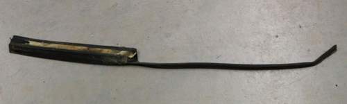

Das ist nicht die richtige Dichtung.
Nr. 300, A2156823530, kostet ca. 25,- Euro.
Die Heckscheibe muss dafür auch nicht zwingend raus. Ich habe die Dichtung hier liegen, die sollte sich reinschieben lassen....
VG

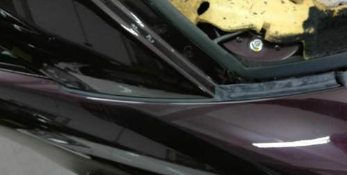

Leider liegst Du komplett falsch!
"Deine 300" ist die Dämmung in der Seitenwand. Wenn Du die Dichtung liegen hast, schau auf die Nummer. Hier geht es um die Abdichtung zwischen C-Säule und Seitenwand. Diese ist im hinteren Teil am Heckscheibenrahmen verklebt.
Anbei ein Bild der Dichtung im eingebauten Zustand.
VG
Jörg
29
VG

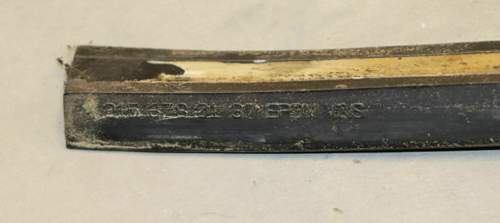

Anbei noch zwei Bilder der Dichtung im ausgebauten Zustand.
@Harry144:
Bei mir lag diese Dichtung tatsächlich noch. Auf dem zweiten Bild sieht man auch deutlich die Teilenummer.

Ja, Dichtung zwischen C-Säule und Seitenwand.
Ich habe mir die Dichtung seinerzeit vom Teileonkel in der NL raussuchen lassen, zu Hause rangehalten und für passend erachtet.....
Ich suche mir die Dichtung noch mal raus.
VG
@Harry144 schrieb am 28. Juni 2021 um 21:13:27 Uhr:
@joergsel schrieb am 27. Juni 2021 um 23:42:41 Uhr:
VG
Jörg
VG
Das hat bei mir etwas länger gedauert....
Ich war zu faul, mir meine Dichtung rauszusuchen und habe mir die Dichtung A2156780137 bestellt.
Heute habe ich dann beide verglichen und festgestellt, dass ich die Dichtung schon habe.
Ich war der festen Meinung, ich hätte die Nr. 300 zu liegen, keine Ahnung warum.
@joergsel, hattest natürlich Recht, sorry.
