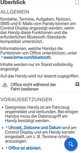

Ich meine gelesen zu haben, das man seine Nachrichten (SMS, Email usw) auf dem cic anzeigen lassen kann. Stimmt das ?
Unter Android geht das mit der App Notification Forwarder pro. Vielleicht gibt es ein Pendant beim iPhone.
Hast du diese Einstellungen/ Voraussetzungen gecheckt (siehe Bilder)?
