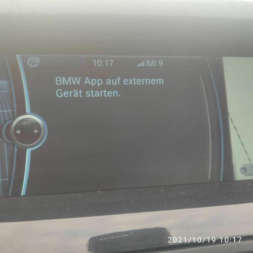

Ich möchte gerne Spotify über USB von meinem Handy (Xiaomi Mi 9) auf meinem CIC nutzen, nur funktioniert das irgendwie nicht. Hab oft gelesen: "Einfach mit USB Verbinden und Spotify starten, dann erscheint unter Multimedia die Spotify App"
Tja....nö....tut sie nicht.
Ist das Handy dafür zu "neu"?
Geht das überhaupt noch?
Geht es vlt nur mit iPhone?
Muss was codiert werden?
Fragen über Fragen und ich hoffe ihr könnt mir da helfen ??

Ein älteres iPhone mit altem iOS sollte funktionieren.
Ob das mit neuen iPhones/iOS funktioniert kann ich nicht sagen.
Evtl. schreibt ja jemand der diese Kombination aktuell in Verwendung hat.

Ich kann dir vom Kauf eines iPhone 4s nur abraten. Denn Spotify unterstützt kein iOS <10 mehr. Wenn überhaupt… will heissen, für Geräte, die nicht mindestens über iOS 10 verfügen, bekommst du die App nicht mehr im Store angeboten. Ausnahme ist nur, wenn du vor langer Zeit, als das iPhone 4s noch aktuell war, die Spotify App schonmal geladen hattest (mit deiner aktuellen Apple id!) und du die nun nochmal brauchst, dann bekommst du auch die uralt Version nochmal.
Tipp daher: mindestens ein 6s oder neuer, und keine plus Modelle, da zu groß.
Noch ein Tipp:
Besser als Spotify im snapin ist Apple Music auch ohne snapin. Einziger Unterschied ist, dass du mit Apple Music nur deine heruntergeladene Musik abspielen kannst, und nicht online suchen kannst. Das wiederum geht mit Spotify aber nur wenn snapin in Verwendung. Über BT ist Spotify nur über Handy zu bedienen (außer Grundfunktionen wie vor zurück lauter leiser)

CIC mit Apps und Iphone 12 funktioniert ohne Probleme.
Nur die 500mA Ladestrom sind ein wenig dünne.

iPhone 5: iOS 10 letzte verfügbare Version. Schau halt, dass du dafür noch spotify bekommst. Nicht dass du dich ärgerst.
