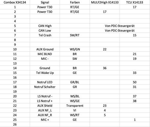

Es geht um nen E93, 330d, Bj #0909 mit original CIC prof.
Ich will in den nächsten Tagen meine TCU+Mulf gegen ne Combox Telematik tauschen. Hab mich jetzt intensiv durch alle Foren gelesen. Das CIC hab ich auf die neueste SP-Daten V66 mit meinem ICOM Clone geflashed. Läuft alles soweit.
Der ganze Online-Kram interessiert mich nicht, mein Ziel ist:
-Bluetooth streaming
-Cover-Anzeige bei MP3
-Der SOS-Knopf soll weiterhin funktionieren
Den Plan zum Umpinnen habe ich, sie Bild anbei. Nun ein paar Fragen an die Spezialisten hier:
1. Reicht es, nur Pin 2 mit Spannung zu Vversorgen und nur den Media-Teil der Combox anzusprechen oder benötige ich für die SOS-Funktion auch die Telematix-Teil mir Spannung am Pin 1?
2. Muss nun dafür CAN-Bus auf Pin 5+6 angeschlossen werden? Es gibt hier in dem Thread unterschiedliche Aussagen.
Viele Grüße und schönen Sonntag
caiowa
PIN
Hy
genau wie du es sagst.
die Stromversorgung muss auch an den telematik-Teil
und richtig, CAN an - ich glaube mich erinnern zu können - 5 und 6
Ok, Danke.
Hatte gehofft auf CAN verzichten zu können. Ist im Cabrio ne üble Kletterei zum PDC-Steuergerät.

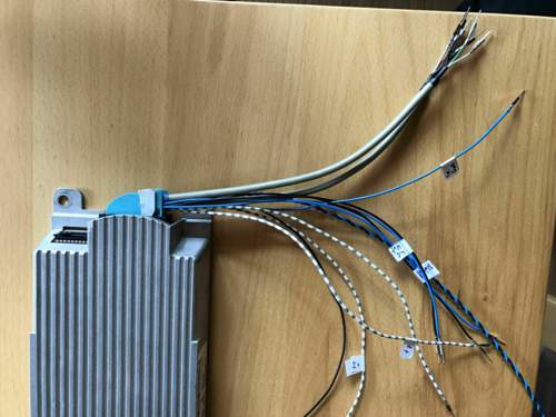

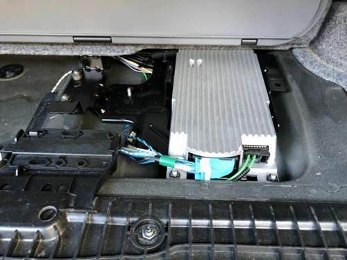

Hallo, wollte nochmal Rückmeldung geben. Ich hab die Combox heute nachmittag eingebaut. Da die Kabel teilweise zu kurz sind, habe ich mir ein Adapter-Kabel gebaut. Somit musste ich die originalen Stecker nicht öffnen. CAN vom PDC-SG abgegriffen. Anbei noch ein paar Fotos dazu.
Zum Codieren nochwas:
Da ich die komplette Telematik-Anbindung installiert habe, muss BMW Assist $612 nicht raus.
$6VA "CIC Zusteuerung" habe ich nicht aufgenommen, da das nur zur Einführung des CIC nötig war, als noch Mischverbauung betrieben wurde.
Das US-VIN-Geraffel habe ich mir gespart, da ich die Online-Funktionen nicht nutze
Nach codieren von Kombi, CIC und Combox lief alles ohne Fehler. Der zweite USB-Anschluss taucht nun im Bildschirm auf, geht bei mir (noch) nicht, da ich das neue Cradle nicht eingebaut habe.
SOS wählt, hab mich aber nicht getraut die Verbindung aufbauen zu lassen und hab gleich abgebrochen :-)

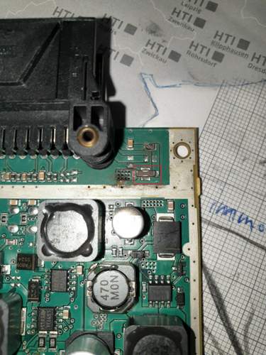

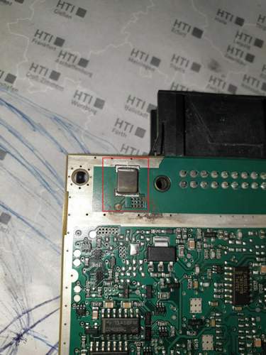

?Hi,
ich habe eine Combox vom E90 mit Wasserschaden. Kann mir jemand sagen, was das für Bauteile sind, die ich auf den Bildern rot markiert habe `?
Danke
20190814-160539
20190814-160555
@paule1982: Unser Lötmeister Paul könnte das wissen.
Das wäre super. Eventuell meldet er sich ja.
Kannst ihm ja auch einfach ne PN schicken.
