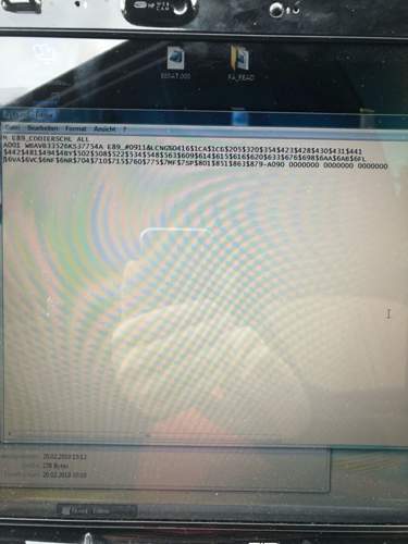

Hallo, kann mir jemand bitte sagen warum ich es mit meiner ssd Datei nicht codiert bekomme?
Ich starte f1 und dann f5 ssd auswählen dann f6 coapi 1000 fehler.
Was mache ich falsch?
Foto ist meine gebastelte ssd.

Hallo, mit der ssd von Alex hat es wunderbar geklappt.
Nochmals herzlichen Dank
