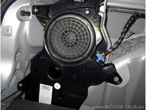

Wegen concert sub box: Hab mal ein Foto angehängt,
da sieht man den Anschußstecker und den Kabelstrang, der ist bei
dir noch nicht vorhanden,dh. du musst dir den selber machen.
Steckerbelegung hätte ich, bzw. hier über sufu

Mehrfachsteckverbindung am Verstärker m. Basslautsprecher 23-polig
1) Signal hinten rechts vom Radio /Steuergerät für Bedienungselektronik, Navigationssystem
2) Signal-Masse vom Radio -R-/Steuergerät für Bedienungselektronik, Navigationssystem
3) Signal hinten links vom Radio /Steuergerät für Bedienungselektronik, Navigationssystem
5) CAN-BUS Low (Infotainment)
6) CAN-BUS High (Infotainment)
9) Plus geschalten vom Radio -R-/Steuergerät für Bedienungselektronik, Navigationssystem
17) Hochtonlautsprecher hinten links /Mitteltonlautsprecher hinten links /Lautsprecher hinten links (+)
18) Hochtonlautsprecher hinten links -R14-/Mitteltonlautsprecher hinten links /Lautsprecher hinten links (-)
20) Hochtonlautsprecher hinten rechts -R16-/Mitteltonlautsprecher hinten rechts /Lautsprecher hinten rechts (+)
21) Hochtonlautsprecher hinten rechts /Mitteltonlautsprecher hinten rechts /Lautsprecher hinten rechts (-)
22) Klemme 31
23) Klemme 30
*nicht aufgeführte Pins sind nicht belegt!!
Musst die halt so nen Stecker u. Pins besorgen und dann geht´s los...
