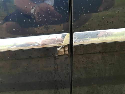

Altes Thema, aber mit einer saublöden Kuriosität:
Heute fuhr ich nach langer BAB-Fahrt zum "Abduschen". Da traf mich fast der Schlag. Siehe Bild.
Dummerweise habe ich spontan sofort das hochgeschobene/-gerollte Plastik abgebrochen und erst dann das Bild gemacht.
Es ist mir schleierhaft, wie nur diese Stelle beschädigt sein kann. Nichts davor, nichts darunter, nichts daneben.
Ja, zwischendurch war ich zweimal in einem engen Parkhaus, aber da kann man sich die Seite verkratzen, doch nicht punktgenau nur den unteren Teil der Leiste.
Außerdem müsste man doch soetwas merken.
Ich kann mir das nicht erklären.
Ich tippe ganz vorsichtig auf ?Vandalismus? - nur falls, wieso nur diese Stelle?
Mist, aber das muss repariert werden.
Wie kriege ich die Leiste bitte ab und eine neue dran ?
Hatte nur viel zur unteren und ein wenig zum Fensterschacht gefunden.
Werner

Moin Werner.
Also bei meinem GP3 war das mit dickerem doppelseitigen Klebeband mit der Chromleiste verklebt und dann wieder mit doppelseitigem Klebeband an der Tür angeklebt. Bin mit einem dünnen breiten Plastispatel zwischen Tür und Leiste und hab den Schaumstoff von dem Klebeband kaputt gestochen. Vielleicht gehts mit einem Heissluftfön besser. Die Leisten hab ich bei Eba? gesehen. So wie das aussieht fehlt da ja richtig Material. Also muss die bestimmt neu. Sind übrigends beide aus Kunststoff. Also die Chromleiste von der lackierten Leiste trennen und alles wieder neu zusammenkleben.

Völlig schleierhaft ist mir, wie dieser Schaden zustande kam: das Plastik hob sich genau da und nirgendwo anders an.
Diese Leiste ist im Januar 2018 - kurz vor meinem Kauf - erneuert worden - andere Qualität? Garantie?
Könnte die Hitze bis 38°C dazu geführt haben, dass das Plastik sich ein Stückchen aufrollte?

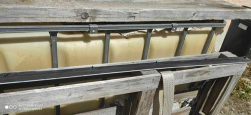

Hier sind die Bilder.....
Gruss Speicky

... Udo hätte es wohl schneller gefunden, aber ich denke, dies ist auch die Ursache bei meinem:
https://www.motor-talk.de/.../ein-ups-an-der-zierleiste-t6186063.html
Spaltmaß + Wärme + Ausdehnung + Tür auf
In Relation teure Erfahrung.
Bei mir hat es den unteren Teil der Leiste so hochgeschoben.

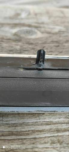

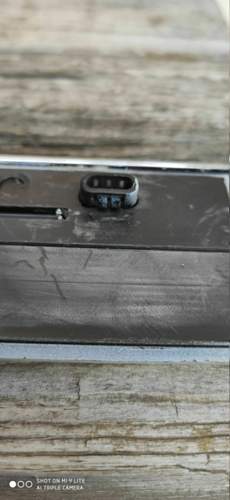

Hab bei mir mal an der hinteren Tür geschaut. Hinter dem unteren Scharnier, etwas oberhalb, ist ein Loch im Blech. Da ist ein Führungsclips drin. Foto 3
Auf Foto 2 sieht's du den Clips in voller Pracht von einer ausgebauten vorderen Chromleiste.
Auf Foto 1 ist eine der Führungsnasen die in alle restlichen Löcher der Tür verschwinden.
Gruss Rene'

Vielen Dank Rene' @speicky19 .
Das macht es klar für mich.
