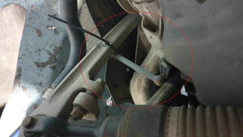

Das sind die Höhensensoren: https://www.miessler-automotive.com/...ung-3D0941285E-3D0941286E-vorne
Hab ich bei mir 2x verbaut, vorne links und rechts. Hatte das selbe Problem, allerdings war bei mir das Niveau vL zu niedrig.

Anbei noch mal ein Bild im eingebauten Zustand, welches du an der Achse prüfen kannst. Wie zu sehen ist bei mir damals auch die Fixiereung am Lenker defekt gewesen (mit Kabelbinder fixiert).
Phaeton Niveausensor
