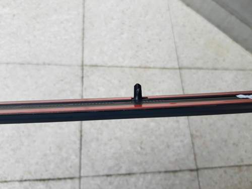

So, nun ist Rückmeldung zu den Zierleisten mittig der Tür angesagt.
Auf beiden Seiten hinten haben die sich ca. 5-7 cm "hochgerollt" (siehe weiter oben).
Spaltmaß falsch, Ausdehnung in der Sonne, ... keine Ahnung.
Aber ärgerlich und teuer.
Danke für Eure Tipps, hier meine Vorgehensweise bei der ich diesen gefolgt bin:
1. Alte Leisten einfach kraftvoll aber langsam abziehen. Plastikwerkzeug nützlich. Da ist nichts geschraubt oder geknipst.
2. Auf den Löchern in der Tür ist ein transparentes Klebeband, vmtl. um noch ein wenig abzudichten. Auch das ab, es ist eh durch die Führungsnippel an der Leiste durchstochen.
3. Klebereste habe ich mit Sonax Paint Prepare gut runterbekommen.
4. Zwei neue Leisten vom Freundlichen incl. Lackierung geholt (nein, bitte nicht nach dem Preis fragen - für GP4 habe ich keine Alternative gefunden).
Diese Leisten GENAU zusammenkleben - Chromteil mit Farbteil.
5. Entfetten des Lackes mit Isopropanol.
6. Klebeband wieder auf die Löcher und durchstoßen, die Führungsnippel werden das nicht schaffen.
7. Das gesamte Schutzband vom Klebeband ab und Leiste von vorn nach hinten draufdrücken.
8. Spaltmaß überprüft und fertig.
Ist für alle Profis easy, für mich schon ein wenig spannend.
Übrigens: Ich möchte fast wetten, der Schaden ist auf beiden Seiten durch schlechte Montage in Schritt 4 verursacht ...
Anyway, nicht (mehr) zu ändern und älter als zwei Jahre.
Schönen Sonntag noch,
und schaut bei heißem Sonnenschein nach Euren Spaltmaßen ... ;-)
Werner
