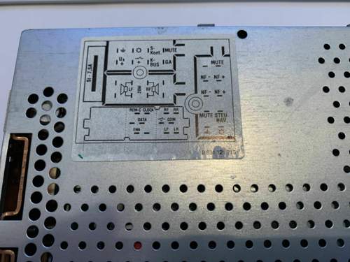

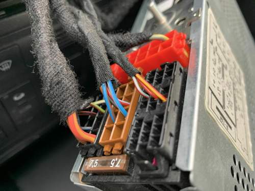

So! Habe nun ein Chorus 2 verbaut und es klappt alles mit Bluetooth! Nur verstehe ich etwas nicht. Wenn ich den Schlüsse abziehe bleibt das Radio an! Anbei mal ein Bild der Kabel! (bevor der Bluetooth Adapter dazu kam!
Vielleicht weiß jemand Rat
