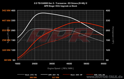

@Audi1991
Man kann die INSORIC-Diagramme von der APR-Facebookseite nicht mit einem Diagramm auf einem Dynojet vergleichen. Wenn, dann würde ich das Diagramm auf der APR-Website als Vergleich heranziehen (siehe Anhang, habe die NM zur besseren Lesbarkeit ergänzt).
Demnach liegen mit APR zwischen 2.400 und 5.000 U/Min >= 447 NM an.
Ich persönlich finde es nicht so gut, wenn so früh das max. Drehmoment anliegt, weil die gefühlte Beschleunigung dann am größten ist, wenn das Drehmoment auf einer steigenden Flanke ist.
Leistungsdiagramm-gti7-apr-stage-i-offiziell
