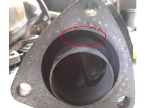

@ReCoNtY das ist Intressant, danke für die Aufklärung. Woran erkennt man nen gerissen Abgaskrümmer?
Hab' ich nicht gewusst, dass der 2.5er da noch so ne anfällige Stelle hat.
Das erkennst Du spätestens, wenn es Deinen Turbo zerlegt hat...
Die Abgaskrümmer und Kompensationsrohre sind doppelwandig. Der innere Teil kann rosten und sich dadurch auflösen. Die Rost- und Metallteile werden dann in den Turbolader gedrückt und zerstören die Abgasturbine.
Dazu gibt es auch auch eine TPL von Audi.
Anbei etwas Infomaterial und Schadensbilder.
Schadensbilder Krümmer
Zerbröseltes Kompensationsrohr
