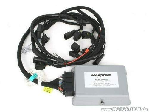

Nach langen überlegen werde ich unseren X6 40d auch eine Leistungssteigerung gönnen und zwar von Hartge. Dort gebe ich den Wagen für einen Tag ab, der Techniker ist dann den ganzen Tag damit beschäftigt die Leistungssteigerung genau ans Fahrzeug anzupassen und überprüft alles mit Testfahrten.
Da verseht man auch warum die Box zum selber an stöpseln nur ca. 1/10 vom Hartge-Tuning kostet.
lg
Tobias
Das zusatzsteuergerät von Hartge kostet auch ein paar taler mehr wie das billig ding vom TE. Zudem sind noch sehr viele abgriffe von sensoren dran, deren parameter (drücke) mit einbezogen werden.
