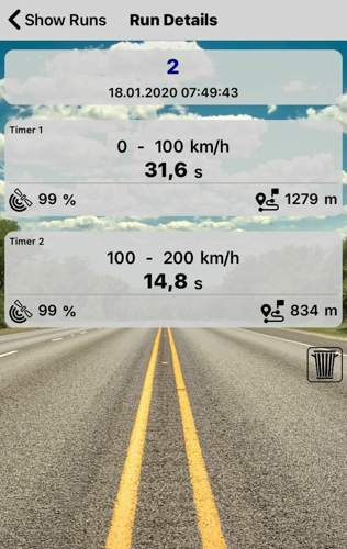

Heute Morgen mal ein freies Stück Autobahn genutzt und die Beschleunigungsapp gestartet.
Für 21" Räder und 295er Reifen recht fix.
Was ist das für ne app? Misst die mit dem Handy-Gps? Wie genau ist das?
Nennt sich sich Race Timer.
Handy App GPS, ja.

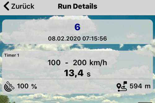

Hab eine neue Getriebesoftware bekommen.
Zwangshochschalten bei 4.100 U/min.
Knapp 1,5sec bessere Beschleunigung 100-200Km/h.
Nun 13,4 Sekunden.
Der Wagen macht einfach einen Riesenspass.
Noch nie ein Alltagswagen gehabt, der gefühlt Alles kann.
Platz, Komfort, Strassenlage, Performance und Wirtschaftlichkeit und das Ganze noch recht unauffällig.
Einfach Mega.

Von wo hast du die Getriebesoftware?
RS Klinik Hannover. Herr Trost.
@S60D5+ schrieb am 11. Februar 2020 um 13:25:48 Uhr:
Interessant. Entwickeln die das selbst oder spielen sie die Cayenne Software ein?
Programmiert selbst.
Fährt selbst einen V8TDi und entwickelt ständig weiter.
Sehr netter und kompetenter Typ. Sehr zu empfehlen.

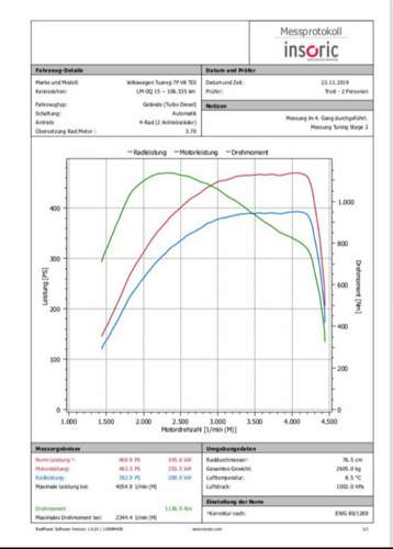

Aber so wie ich das lese sind es knapp 470Ps....
[Von Motor-Talk aus dem Thema '++ Sammelthread Kaufberatung Touareg 2 7P (alle Motoren) ++' überführt.]
Ja, 469PS und rund 1135NM.
Klingt viel, ist es aber nicht. Passt genau zu dem schweren Brocken.
Ist im Alltag unauffällig. Wie gesagt, meine Frau fährt zu 70% damit. Bei zartem Gasfuß spielt sich alles zwischen 1.200-1.500 U/Min ab. Die Leistung steigt linear mit der Drehzahl. Es wird einfach immer mehr. Ähnlich einem großem Saugmotor. Fährt sich nicht wie ein klassischer Diesel. Ab 2.000U/Min in jedem Gang Kraft im Überfluss vorhanden.
Die Fahrleistungen sind super.
100-200Km/h sind es ca .: 13,5sec. je nach Gegebenheiten.
