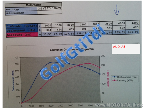

So, nun habe ich es auch gemacht, und eingetragen auch.
A5
