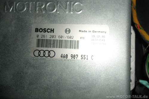

lange rede kruzer sinn...also ich habe einen Bosch Mstg mit der Nr: 4A0 907 551 E
Dieser schaut soo aus...
befestigt ist er an so halteklamern von unten...dannach lässt sich die klape (verkleidung) lösen...das innenleben schaut dann folgendermassen aus ...
Meins hat die Endung C
Genauso sieht meins auch aus..
