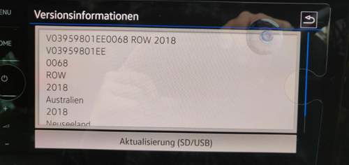

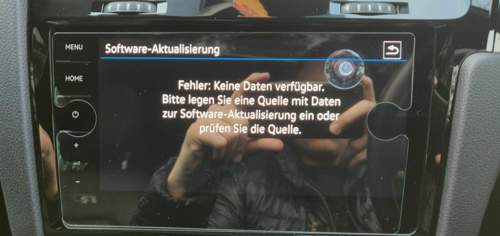

Hi ich besitze einen Golf 7 R-Line *rechtslenker*.
Ich habe bereits mit VW selbst gesprochen und mit diversen VW Autohändler.
Was ich bereits probiert habe:
SD Karte gekauft und bei VW die Karten runterladen und Karte im Auto ausprobiert.
Karte wird erkannt danach wird aber gesagt das keine Quelle verfügbar ist.
Das gleiche mit einer Orginal VW Sd-Karte.
VW selbst hat mich nachdem das mit der eigenen SD Karte nicht funktionierte wieder an die Händler abgeschoben, diese wiederum sagen es gibt nichts was man machen kann, um deutsche Karten zu haben auf dem Gerät.
Vielleicht habt ihr ja ne Idee was ich noch probieren könnte. Siehe Fotos für die Fehlermeldung etc.
LG MrJK

Von welchem Land wurde der importiert ?
Geht es nur um die Sprache ?
Also wenn du die Karten von der länderspezifischen Seite herunterladest und installierst, dann funktioniert das Navi , nur in der falschen Sprache, richtig ?
Oder ist das Navi jetzt komplett außer Gefecht ?
Australien
Nein die Karten können gar nicht erst installiert werden habe ich aber auch erklärt bitte Bilder auch angucken.
Ansonsten funktioniert alles nur kann ich theoretisch nur Navigation in Neuseeland oder Australien machen..
Hat die Hardware evtl in Australien und Neuseeland eine andere Firmenware? Bzw die Hardware eine andere ET Nr? Sonst bliebe evtl nur der Tausch der Head Unit (gecrackte Version).

Eventuell SD-Karte zu klein? Konntest du denn die Europakarte ohne Probleme auf die Karte kopieren? Datenstruktur richtig? Ist das MIB3?
Hi, halte mal die Menütaste länger gedrückt (bis “Update” Menü kommt) und gehe dann auf Software Aktualisieren. Was steht da für eine Train Version und welche Teilenummer? Einfach Bild davon posten.

Zum Thema: Die Karte MUSS in FAT32 formatiert werden. Dann Kartenmaterial Downloaden und dann entpacken. Das Entpackte auf die SD und dann sollte es normalerweise funktionieren.
Das habe ich alles gemacht nach der Anleitung von VW genug Platz hatte die Karte war eine class 10 SD Karte.
