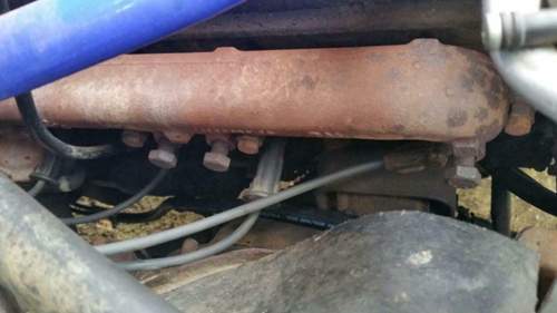

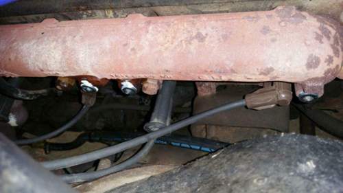

Hat(te) jetzt nicht die höchste Priorität, aber da es schnell gemacht war:
Die Tage mal die Schrauben ersetzt, mit denen ich vor Jahren die Anschlüsse für die Sekundärluftpumpe zugemacht habe. Hatte damals nur Schwarze bekommen... dafür rosteten die erstaunlich wenig. Aber hab' dann in ebay DE schöne Verschlussstopfen gefunden, die einfach 'nen schlankeren Fuß machen.
Vielleicht irgendwann für jmd. interessant: Das Gewinde ist/war 1/2"-20 UNF. Denke mal bei allen 5 und 5,7l TBI Motoren. Die LT1 haben 'n komplett anderes System... aber da kann man auch nicht mehr so "frei" am Abgasgeraffel rumfummeln, ohne dass der Fehlercodes wirft.
Eingeschraubt mit Antiseize...
