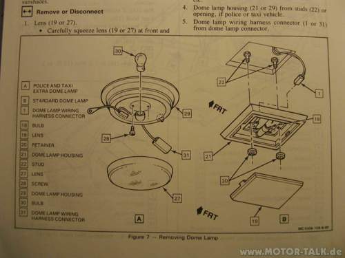

Mal ne Frage an die Spezis:
Ich habe festgestellt, dass die Deckenleuchte meines Caprice ohne Funktion ist. Ich tippe jetzt einfach mal auf eine kaputte Birne. Weiß jemand wie ich die Leuchte abbekomme ohne Sie zu zerstören? Die ist ja mit Sicherheit irgendwie eingeclipst. Jetzt kenne ich aber mein Glück im Bezug auf das öffnen von geclipsten Gegenständen 😉
Will die Lampe nicht kaputt machen. Bestimmte Ersatzteile sind schon rar genug, da muss man die die eigentlich noch neuwertig sind nicht gleich kaputtmachen 😉

Hier ist die enstprechende Seite aus dem offiziellen Service Manual.
Das hilft dir weiter alle Clips heile zu lassen 😁
Domelamp
Danke für das Bild! Das hilft mir schonmal mir das ganze bildlich vorzustellen 🙂 Mit geschriebenen Beschreibungen hab ichs nicht immer so 😉
Ich hab seit gestern auch ein deutsches Betriebshandbuch für den Wagen. Wer zum B-Day kommt darf darin mal lesen. Ihr lacht euch schlapp! Die Amis habens mit dem Deutsch leider nicht so und so wird Wagon einfach mal mit Wagen übersetzt. Da gabs auch noch diverse andere nette Übersetzungsfehler aber trotzdessen stehen da echt nette Infos drin. Beispielsweise sieht man dort welche Ausstattungsfeatures aufpreispflichtig waren.
Achso, da ich schon weiß wie die nächste Frage lautet:
Die Lampe hat die Teilenummer: #561

Du bist gut, allerdings hätte es mir auch gereicht wenn du mir gesagt hättest was für eine Lampe da reinkommt 😁
