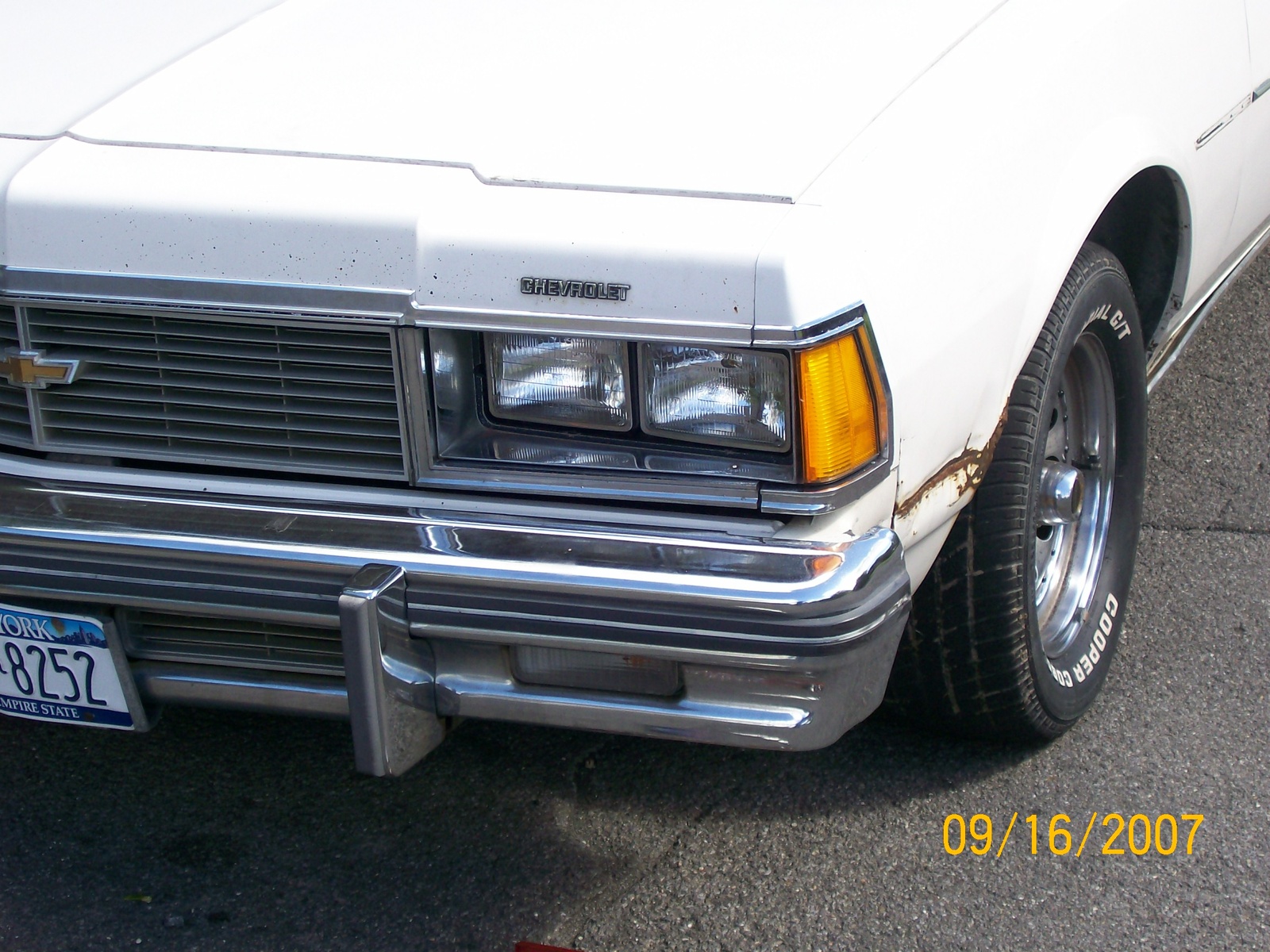

http://static.cargurus.com/.../1977_chevrolet_caprice-pic-982.jpeg
die habe ich jetzt noch nicht in weiß gesehen. Aber auch noch nie wirklich drauf geachtet
Die gab es nur in gelb, evtl. stellt die in weiß ja irgend eine Zubehörfirma her.
Ich hab noch keine gefunden deshalb hab ich mal in die Runde gefragt
