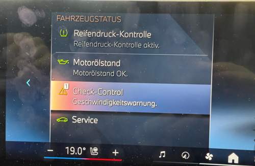

Check-Control Meldung „Geschwindigkeitswarnung“
BMW 5er G61
bei mir kam eine Meldung „Geschwindigkeitswarnung“ in der Check-Control. Siehe Foto. Was bedeutet das? Das ist doch eine Störung, oder?

Hi, wurde ggf. eine Warnung aufgrund von Geschwindigkeitsbegrenzung von Reifen hinterlegt?
Kannst du das nicht anklicken, für detailliertere Informationen?

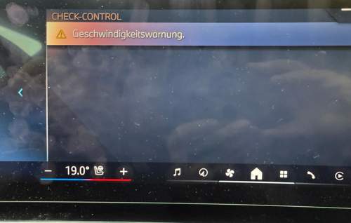

@groschi72 schrieb am 18. Juli 2025 um 10:28:34 Uhr:
Da steht leider auch nicht mehr. Siehe Foto
Fehlermeldung

Glaube ich nicht, die Meldung kam erst nach rund 1.000 km.

Finde BMW hat es elegant gelöst, 3 Sekunden die Taste am Lenkrad gedrückt halten und das Ding is für die Fahrt aus
Kann man doch im menü ausschalten, wenn ich mich nicht irre... also die dauerhafte warnung bei z.b. 210, die warnung bei geschwindigkeitsüberschreitung muss man ja jede fahrt aufs neue deaktivieren
Ja du hast Recht. Ist eine Funktion die ich offensichtlich selbst und unbewusst aktiviert habe. Da diese auf 5 km/h eingestellt war kam diese im Grund schon beim Losfahren. Das und die Tatsache, dass diese im Fahrzeugstatus bei den Störungen angezeigt wird hat mich glauben lassen es sei eine Störungsmeldung. Ich bin offensichtlich mit den vielen Funktionen überfordert🙈Sorry.
