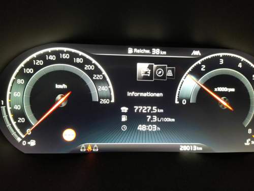

Ich fahre viel Landstraße und Autobahn, und meistens ohne Klima....nur wenn es sein muß, mag ich nicht.
Mann kann mit dem Schalter super segeln auf dem weg zur Arbeit....ist echt erstaunlich wie lange der Ceed rollt, ohne groß an Geschwindigkeit zu verlieren....geht mit dem DCT nicht. Mein Kollege wohnt nur 2 Dörfer weiter...weswegen wir, mit noch einem Kollegen, eine Fahrgemeinschaft haben. Der 3. Kollege fährt Golf Plus 2L TDI und verbraucht 6,5L, lächerlicher Unterschied zum GT Benziner! Mit ein bißchen vorausschauenden fahren, ist man mit dem Schalter sparsamer unterwegs ;-)
Verbrauch Schalter
