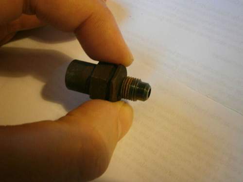

Jungs, ich habe eben das Drosselventil ausgebaut. Echt ein sehr positiver Unterschied. Es hat bei mir etwas länger gedauert, weil ich weder Grube noch Bühne hab, also den Wagen erstmal richtig hoch aufbocken mußte. Und zweitens hatte ich Schwierigkeiten, den harten Kupplungsschlauch zuzuklemmen, bis nichts mehr tropfte. Das Herausnehmen des CDV-Ventils selbst war 5 Minuten Arbeit.
Falls jemand nochmal sehen will, wie das Ding nach dem Ausbau aussieht, siehe Fotos. Wie Ihr sehen könnt, ist das Ding nichts anderes als eine Verengung der Leitung. Der gesamte Kupplungskreislauf hat normalerweise einen großen Innendurchmesser. Das Ventil verengt den Durchfluß auf etwa 1mm. Wie soll man die Kupplung da ordentlich dosieren können? Ich bin froh, dass das CDV raus ist.

Ich habe mein CDV auch ausgebaut, fahre nun seit circa 7 Monaten ohne das Drosselventil umher.
Irgendwie bei schnelleren Anfahrsituationen fühlt sich das fehlende CDV nicht wirklich gut an.
Ich meine die Kupplung bzw. das Zweimassenschwungrad wird wesentlich stärker strapaziert durch das fehlende CDV.

Mal im Ernst: Beim E46 meines Kumpels mit Schaltgetriebe kann man auch kaum vernünftig anfahren, man fühlt sich immer wie ein Anfänger. Er selber hat sich inzwischen dran gewöhnt und fährt immer mit vergleichsweise hoher Drehzahl an. Aber ich bin meinen E36 gewöhnt und wenn ich so anfahre, wie mit dem, dann ruckelt es wie blöde.
Deswegen hab ich ihm auch bereits geraten das CDV rauszuwerfen.

Beim Diesel merkt man das CDV kaum bis garnicht. Beim Benziner ist es aber ganz deutlich spürbar, wenn man nicht mit hoher Drehzahl anfährt oder die Kupplung ewig schleifen lässt.
Unglaublich. Nachdem sich Bosch gestern quergestellt hat ("Kenn isch nisch, is von BMW nicht freigegeben."😉 hat's meine lokale Werkstatt für 10€ ausgebaut.
Ich hätte niemals erwartet, dass so ein kleines Ding so einen riesigen Unterschied machen kann. Endlich kann ich geschmeidig mit ner normalen Drehzahl anfahren.
Wer's noch drin hat: Baut das Teil aus. Heute noch.
