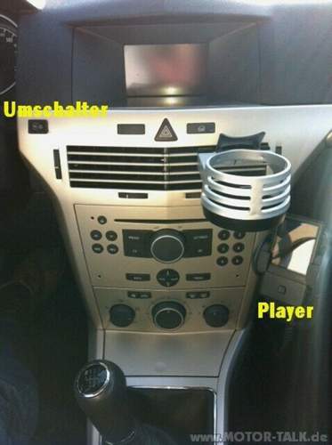

Hallo, hier ein Foto
Astramp3
Spitze!! Seh das grad erst, genau so hätt ich das auch gerne.
War es ein "hoher Aufwand" den Knopf zu verbauen und alles anzuschließen??

Halo,
Einbau war kein Problem. Radio raus, Verkleidung der MIttelkonsole lässt sich oben lösen. Habe sie nicht ausbauen müssen. Loch reingebohrt und auf die Größe des Schalters ausgefeilt. Die Anschlußbelegung war klar definiert. Kabel war genügend dabei. Hatte auch eine Zubehör-Freisprecheinrichtung am extern in dran, da ich sie nicht brauche hab ich sie ausgebaut.
