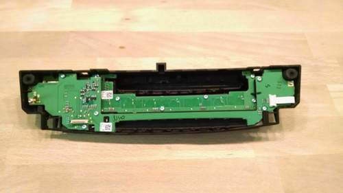

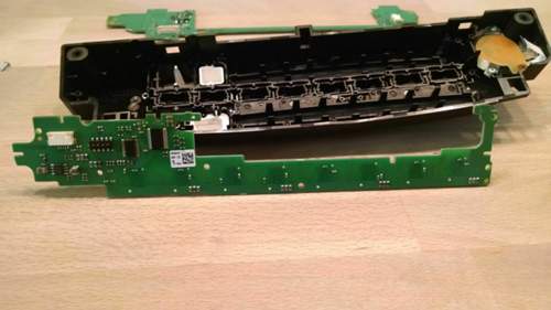

Mein CCC hat neulich auch ein paarmal neu gebootet, bis es dann ganz aus war.
Ich hab dann zuerst mal den Reset mit den 3 Tasten versucht und danach ist es wieder normal gelaufen. Auch gestern, bei der Hitze hat es einwandfrei gearbeitet.
Allerdings funktioniert seit längerem die Leiste mit den Favorritentasten nicht mehr so, wie sie soll. Wenn man die Tasten leicht berührt, dann erscheint die Belegung nicht mehr im Display.
Außerdem hat meine Frau berichtet, dass sich der ein oder andere gespeicherte Sender auf den Tasten verschoben hat, als sie über Unebenheiten gefahren ist (Bahngleis z.B.). Es erschien dann eine Meldung im Display wie z.B. Sender so und so wurde auf Taste 1 gespeichert.
Kann diese Fehlfunktion der Leiste mit den Abstürzen vom CCC zusammen hängen?
am 27. Mai 2016 um 8:31
Ja. Habe ich schon mehrfach gelesen.
Ich habe jetzt mal die Favoritentasten ausgebaut, zerlegt und auf offensichtliche Fehler untersucht. Soweit konnte ich nichts feststellen. Beim Ausbau ist mir allerdings ein Flachkabel aufgefallen, welches an drei Adern sowas wie eine Scheuerstelle aufweist (letztes Foto, die 3 linken Adern). Da hab ich ein kleines Stück Isolierband drauf geklebt.
Nachher funktionierten die Tasten wieder wie sie sollen, also bei leichter Berührung wird die Tastenbelegung wieder angezeigt.
Jedoch wird immer noch bei Erschütterungen die Taste 1 mit dem aktuellen Radiosender belegt. Dazu habe ich mit der Hand auf die Verkleidung im Beifahrerfußraum geklopft (Video). https://youtu.be/8HYksH8NKwY
Wo könnte jetzt das Problem liegen???

Ich habe mir jetzt bei Leebmann ein neues Bedienteil gekauft und am Samsatg eingebaut. Seitdem funktioniert wieder alles, so wie es soll.
Hoffentlich bleibts so...
Wenn irgendwer die Möglichkeit und vorallem Zeit und Muse dazu hat, kann er bei meinem alten Bedienteil den Fehler suchen.;)
