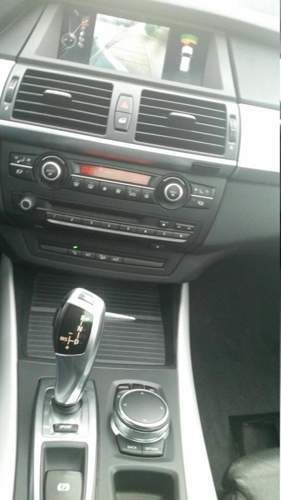

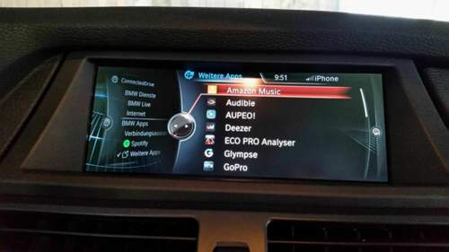

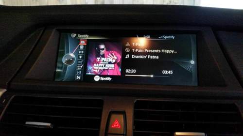

Ich habe von CCC auf NBT umgerüstet da funktioniert so gut wie alles. Warum die Apps beim CIC nicht funktioniert würde ich sagen gibt's 2 gründen 1 nicht richtig Codiert und 2 Fahrgestellnummr von nach gebauten CIC muß auf USA Fahrgestellnummr gefläscht werden.
hier ein Paar Bilder
was funktioniert
Usb , über Bluetooth Musik hören, Videos anschauen, Freisprechanlage, Internet, Apps, Navi, PDC, Rüchfahrkamera, Siri, Fahrzeuginfos, usw.
was nicht funktioniert
SOS taste, Navi Informationen an Head up senden,

Das gefällt mir, was kostet so eine Umrüstung?

Internet, Apps nur mit Combox. Beim nbt ist die combox im nbt integriert.
Ipod touch kann ich per plugin bedienen, dazu benötigt es eine Videoleitung zum CIC und das geht nur mit Apple Geräten mit dem alten breiten Stecker da hier noch die Signale analog sind. Oder man bedient ipod genauso wie Musik vom USB Stick. SMS werden auch vorgelesen...für das alles ist die combox Pflicht.
