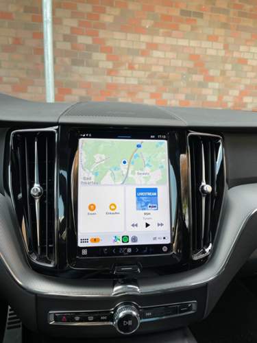

Sehr schön - danke - dann bleibt das Fazit ja zum Dezember identisch. 😁
Eine Plug&Play Fullscreen Lösung gibt es weiterhin nicht oder?
Das liegt ja an Volvo. Bei Sensus ist es eben auf die 4:3 Auflösung begrenzt. Da kann kein Adapter was dran ändern. Mit AAOS ist es annähernd Vollbild (768x884).
CarPlay mit AAOS

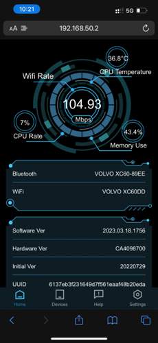

Habt ihr die neue Firmware für die Carlinkit 3.0 und 4.0 gesehen? Die Admin-UI wurde etwas modernisiert.
