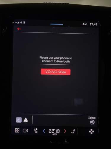

So, der CarlinKit 4.0 ist heute gekommen und ich hab das Gerät gleich ausprobiert.
Der CarlinKit macht den hochwertigeren Eindruck, hat ein UI wenn man Ihn verbindet und zeigt dann im Display einen Bildschirm mit Informationen, selbst wenn kein (noch) kein Telefon verbunden ist. Das macht der TNVTEC Adapter nicht, soll er aber (zumindest den Gerätenamen soll er anzeigen); hier kommt beim TNVTEC im Volvo aber nichts außer einem schwarzen Bildschirm, bis das iPhone letztendlich verbunden ist. Ich schätze das liegt an dem ungewöhnlicheren Portrait-Mode Display im Volvo mit einer Auflösung von 768x884 für CarPlay womit das TVNTEC-eigene UI nicht so richtig klar kommt.
Auch hat der CarlinKit wesentlich mehr Einstellungsmöglichkeit im Web-Interface (192.168.50.2), u.a. kann man das Logo für die "CarPlay beenden"-Funktion einstellen, welches man bei Volvo nicht braucht, da man den Homebutton unter dem Display hat. Und selbst wenn, die Funktion ist defekt, wenn man sie nutzt, wird CarPlay beendet, aber die Verbindung dabei auch komplett getrennt, man muss den Adapter also erneut einstecken.
Außerdem kann man den Gerätenamen, den Bluetooth-Namen und den Namen vom WLAN einstellen. Sowie diverse andere Optionen für Bild- und Audio-Qualität (Media delay, FPS, Video bit rate, DPI, Call quality) und ein paar Optionen welche die Funktionalität anpassen sollen. Leider hilft keine Option dabei mit dem CarlinKit die Lenkrad-Tasten (vor/zurück) zu einer Funktion zu bewegen. Außerdem dauert der Verbindungsaufbau länger als mit dem TNVTEC und sobald die Verbindung aufgebaut war, spielte die Musik auf dem iPhone los, allerdings auch über die Lautsprecher vom iPhone und nicht übers Auto - man kann es dann aber auf die CarPlay Audioausgabe umstellen und dann funktioniert das.
Ich bilde mir aber ein, dass die Audio-Qualität beim CarlinKit 4.0 etwas besser war, aber so audiophil bin ich nicht als dass das für mich irgendeine Bedeutung hätte.
Ein Software-Update hab es leider nicht, die letzte Version ist momentan eine Version 2023.03.18.1756
Übrigens nennt sich der Adapter zu erst "VOLKSWAGEN", erst nach einem Reset während er mit dem Auto verbunden ist, ändert er sich von selbst in "VOLVO".
tl;dr: der CarlinKit macht den besseren ersten Eindruck, ist umfangreicher - funktioniert aber momentan nicht richtig im Volvo mit AAOS. Über den TNVTEC kann man nicht viel schreiben, der funktioniert einfach und das war es.
