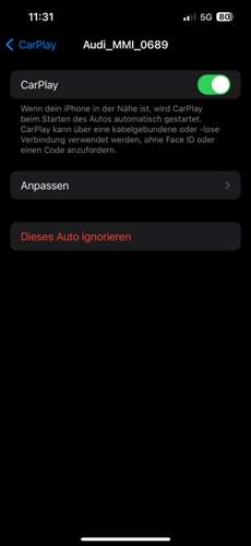

Was genau meinst Du mit "Wenn iPhone nicht "aktiv" " ?
Meinst Du damit die Auswahl in den CarPlay Settings ? (Siehe Screenshot)
Wenn ich die abschalte, verbindet es sich natürlich gar nicht.
Gruß,
Reinhard
IPhone Einstellungen/CarPlay
Wenn ich zum Beispiel Musik höre oder ein Spiel im Vordergrund ist dann drängt sich CarPlay vor. Nicht aktiv im Sinne der Definition = Weder Musik noch sonst was ist am Laufen. Also einfach nur ein Telefon
Ja, genau so ist es. Höre ich Musik mit dem iPhone bzw. 5 Min. vorher gehört und bspw. die Apple Music App ist noch aktiv, dann drängt sich CarPlay vor. Wenn nicht, dann ist der letzte aktive Radiosender aktiv.
