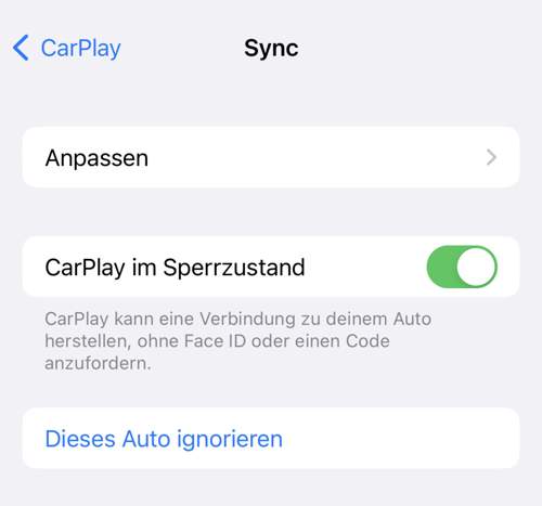

Navigation benötigen wir bzw. meine Frau so gut wie nie, daher haben wir zumindest CarPlay mit rein genommen falls man es dennoch benötigt. Unser Verkäufer - naja - der hatte wirklich nicht viel Ahnung. Deaktiviere ich CarPlay mit dem Regler wie auf dem angehängten Bild zu sehen ist?
Wie stelle ich dann die Bluetooth-Verbindung von Radio zu iPhone her, um die Wiedergabelisten zu hören und telefonieren zu können?

@magicmat1977 schrieb am 5. Januar 2023 um 09:26:48 Uhr:
@NolanR schrieb am 4. Januar 2023 um 18:40:40 Uhr:
Würde bedeuten, dass man CarPlay dann quasi deaktivieren müsste? Also das würde ich schon irgendwie blöd finden wenn das so wäre.
Genau so ist es bzw. habe ich CarPlay meist deaktiviert. Audio Streaming, Telefonie etc. ist ja dank normaler Bluetooth Verbindung immer noch möglich. Lediglich bei weiteren Fahrten nutze ich das meiner Meinung nach bessere Google Maps und somit CarPlay.
So mache ich es auch… dazu nutze ich auch noch den Hotspot des Audis und bin mit dem Handy im Flugmodus.. spart Strom, reduziert die Handystrahlung und verbessert den Empfang, dank WLAN Call (Phonebox war damals bei Bestellung nicht verfügbar…)
Was jetzt noch fehlt, ist die Apple Music Integration unter Medien im MMI. Mein alter Audi hatte die Funktion bereits, im Q4 geht es (noch) nicht, obwohl SW 3812 und Audi sagt, dass es alle Baureihen bekämen .. :(
Man kann Carplay auch aktiviert lassen und wenn es sich in den Vordergrund drängelt kurz auf die Radiotaste im MMI drücken, dann wird der letzte Radiosender wieder angewählt und spielt weiter. Finde ich praktischer als dauernd an den Einstellungen rumschrauben und daran denken, alles wieder zu aktivieren, wenn man es denn doch mal braucht.
