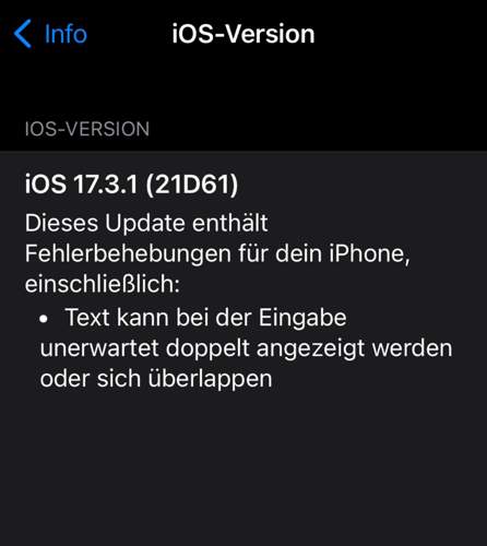

Ich habe das Carplayicon auch mal in die Seitenleiste gezogen, verändert aber nichts. Anschliessend kam aber "Handyinterface wurde getrennt" oder so ähnlich als Fehlermeldung, dann hat sich Carplay wieder vorgedrängelt. Es muss irgendwas mit der Handyverbindung (Bluetooth, WLAN) zu tun haben, dass es. sich immer wieder neu verbindet wenn Carplay NICHT als Mediaplayer (z.B. Spotify) aktiv ist. Hab nicht das neueste iOS auf dem iPhone.
Ich habe auf dem iPhone die neueste Version. Vielleicht liegt es daran.
Ne….
