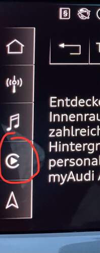

Da meine Frau unseren Wagen vorwiegend fährt, schildere ich mal das Problem aus meiner Sicht. Wir haben CarPlay integriert und auf das Navi verzichtet. Sobald meine Frau den Wagen startet, geht auch CarPlay an und schlägt ihr Routen vor. Das Radio bleibt dabei aus, sie muss es manuell starten. Ihr Wunsch wäre es eigentlich nur, dass beim Starten "nur" das Radio angeht und CarPlay bei Bedarf aktiviert werden kann (sie würde das wohl auch nur fürs Navigieren nutzen) Ich habe mir das eben mal in den Einstellungen angesehen, aber leider keine Option dafür finden können. Wie kann man das ausstellen? 😕

Das hört sich jetzt komisch an. Seit ich CarPlay in die Leiste links kopiert habe, habe ich das Problem nicht mehr. Gestern wieder den ganzen Tag ohne Probleme. Das nun seit einer Woche. Ich beobachte und berichte.

@TomReg schrieb am 20. Februar 2024 um 06:12:07 Uhr:
Bei mir startet CarPlay nicht automatisch. Habe in den Bluetooth Einstellungen am iPhone „CarPlay“ ausgeschaltet, siehe Screenshot. Dadurch muss CarPlay über das MMI gestartet werden bei Bedarf.
@poessi Ja, ist im Hintergrund aktiv und Nachrichten und Kalenderinfos werden angezeigt. Ich weiss echt nicht wieso es nun funktioniert und hoffe sehr fest es bleibt so.
Mit dieser Einstellung startet CarPlay aber eben gar nicht, es sei denn man startet es aktiv am MMI.
Damit bekommt man aber z.B. eingehende Nachrichten nicht über CarPlay signalisiert.
Die Gewünschte Funktion wäre aber das sich CarPlay zwar Automatisch verbindet, dabei aber im Hintergrund bleibt und die zuletzt gewählte Audioquelle unverändert bleibt.
