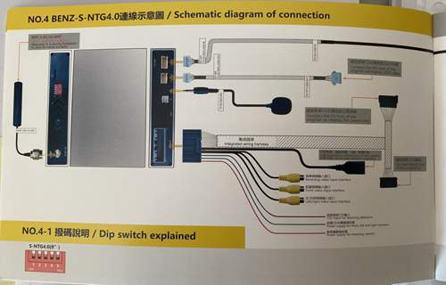

Hir ein Anleitung für ntg 4.0

Ich muss jetzt doch nochmal nachfragen - habt ihr den Stecker für die originale Rückfahrkamera wieder im Comand angeschlossen oder an das gelbe Kabel der carplay Box gesteckt?

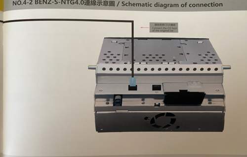

Das einzige, was du umpinnen mußt, ist der zweipolige Glasfaseranschluß am Quadlock Stecker. Ansonsten nur den großen Quadlock Stecker raus und den Adapter dazwischen. Dann noch den Monitoranschluß raus und über die beiden mitgelieferten Kabel die Box dazwischen. Original Rückfahrkamera hat bei mir sofort funktioniert.
Das Mikrofon war bei mir nicht extra, sondern der Stecker kommt aus dem Hauptkabelbaum.
Habe Dir nochmal alles wichtige aus der Anleitung zu NTG4.0 angehängt.

Ist das dann der gleiche Anschluss wie beim NTG oder muss man einen kaufen?
Schaue dir das diagram an, da sind drei gelbe Anschlüsse. Ich denke das is der einfachste Weg zum Nachrüsten.
