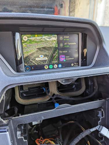

Hab heute auch eine Carplay/Android Auto Box installiert an mein Comand NTG 4.
Eigentlich Plug und Play.
Bin aber nicht fertig geworden weil ich nicht wusste wohin mit der Box.
Ich habe die Box jetzt hinter dem Display platziert.
Ist genug Platz.
An der Box ist ein Aux Eingang und bei der Lieferung war auch Aux Kabel dabei.
Auf dem Kabel steht Micro.

@AvensisDCAT
Passen wirklich alle Kabel Plug&play ?
@bmw318e90
Ja passt alles.
Man braucht nichts umpinnen oder so.
Wirklich Plug und Play.
Ich habe allerdings knapp 280 Euro inklusive Zoll bezahlt.
@AvensisDCAT
Und die Bedienung funktioniert weiter auch über den Drehknopf ?
Bzw man kann einfach hin und her schalten zwischen alten Menü und der box ?
Ja,
Bedienung über Lenkrad und Drehrad funktioniert super.
Wenn du am Lenkrad die Auflegen Taste drückst kannst du umschalten zwischen dem normalen Mercedes Menü und Android Auto.
