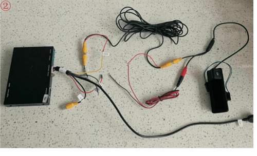

Wo schließe ich die Rückfahrkamera an? Die Rückfahrkameras haben ja so einen Chichstecker Videostecker. Ich überlege gerade dieses Interface nachzurüstende, möchte aber das Bild der Kamera per Funk übertragen, um den Aufwand zu sparen das Videokabel über das Heckklappenscharnier bis vor zum CarPlay Modul zu ziehen?
Das Interface ermittelt aus dem CanBus ob der Rückwärtsgang eingelegt ist, und schaltet dann die Rückfahrkamera ein. Unten ist ein Bild da wird gezeigt wie das mit kabelgebundene Variante funktioniert
.jpg
