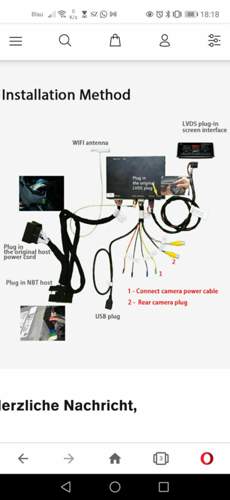

Edit: Hab noch ein Schema entdeckt...
Schema
Für die von euch die das System fürs CCC suchen müsste das doch passen...
https://www.android-car-dvd.de/.../...63-e64-m5-e90-e91-e92-e93-m3?...
Und hier hätte man auch gleich die CIC Auflösung zu einem guten Preis...
https://www.ewaying.de/.../...ndroid-system-8-8-inch-ips-hd-screen?...

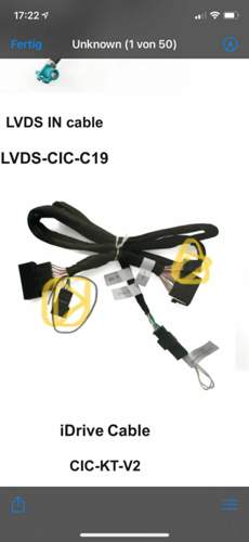

Themenstarteram 29. Oktober 2020 um 18:17
Es wird im Video gezeigt dass die Anbindung vom Interface an den iDrive Controller angeschlossen wird. Das habe ich nicht machen müssen. Es müsste bloß ein Stecker (ich mach mal ein Foto davon) in einen anderen rein (ist alles am Kabelbaum vom Interface vorhanden) und dann läuft die Sache.
Ich hab jetzt Stecker A und B miteinander verbunden und den idrive Kabelbaum zur Seite gelegt.
Themenstarteram 31. Oktober 2020 um 11:19
Den Kabelbaum tue komplett weg.
Themenstarteram 31. Oktober 2020 um 11:21
Dann verbinde die 2 (Rote Striche) miteinander. Starte neu und es sollte laufen.
Okay, das hab ich. Kann aber mit dem Controller nicht das carplay bedienen
Themenstarteram 31. Oktober 2020 um 11:24
Die „kleinen Scahlter“ 3und 4 auf ON gestellt?!
