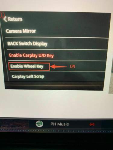

Ein Dankeschön an den Leuten die mir geholfen haben mein System zum Laufen zu bringen.
Ich habe die High Can Variante genutzt, ich musste aber den Idrive mit verbinden und es läuft so wie es soll.
Nur ein kleines Problem ist noch vorhanden, ich kann am Lenkrad die Musik Titel nicht vor bzw. zurück nutzen.
Im Kombi wird mir angezeigt:AUX ist aktiv deswegen ist es nicht möglich Titel "vor oder zurück" zu stellen.
Vielleicht hat jemand ne Idee?
Gruß Torsten
Wo kannst du den die Zitel nicht umschalten?! Im Interface oder im CIC ?
Inteface
Guck ob in Einstellungen von Interface folgendes aktiviert ist wie auf dem Bild
Das (Enable CarPlay U/D Key und enable Wheel Key) muss beides auf ON stehen.
Danach das Interface neu Starten
@Kawa Muehle schrieb am 6. November 2020 um 18:35:03 Uhr:
Gruß Torsten
Was meinst du mit diesem Satz : Im Kombi wird mir angezeigt:AUX ist aktiv deswegen ist es nicht möglich Titel "vor oder zurück" zu stellen.
Wenn du im CarPlay Modus bist dann kannst du ja normalerweise nichts im Kombi sehen?!
Es sei den du meinst Folgendes: Du bist im CarPlay drin hast da Musik am laufen und gehst dann in CIC Menü. Die Musik wird weiter spielen aber dann ist keine Titelumschaltung möglich da du ja nicht mehr im CarPlay Modus bist. Das wäre dann in dem Fall kein Fehler.
Nee ich bin im CarPlay und Höre Musik über Spotify, und möchte ein Lied vorspringen was ich ja normal über meine Lenkrad Tastatur machen könnte. Leider ist es nicht möglich und ich bekomme den Hinweis im Kombi: das AUX aktiv ist und es nicht geht.
Ich werde es morgen mal probeweise testen. Ich benutze eigentlich YouTube Music. Da funktioniert es einwandfrei.
Hast du Android oder IOS?!
IOS IPhone 6s.
Also ich kann im interface alles mit den lenkrad tasten skippen. Aber logischerweise nur wenn carplay angezeigt wird
