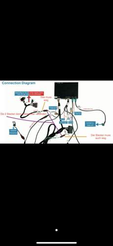

Bei mir hängt das Interface an der Can High Leitung.
Hallo Pandabra,
du schreibst dass die Kabel a-c und b-d verbunden werden sollen. Aber es sind doch nur 3 Stecker und die Kabelschlaufe vorhanden?
Übersehe ich einen Stecker?
Gruß Torsten
Leider kam ich es aus dem Kopf jetzt echt nicht mehr sagen. An dem dicken Kabelbaum ist ein großer zettel dran mit 3 Anschluss Möglichkeiten.
Ich habe mir nur gemerkt/aufgeschrieben dass ich die varante can low (a-c b-d) genommen habe.
An jedem kabel ist ein kleiner zettel der beidseitig bedruckt ist. Da stehen dann die Buchstaben drauf.
Auf Seite 9 hat @Maxmuster123 ein foto von dem großen zettel gepostet
Hier ist meine Anschlussskizze. So ist es bei mir verbunden.
.jpg
Es gibt eine High und Low Variante von dem iDrive Controller. Wahrscheinlich ist bei Pandabra ( meine Vermutung ) die Low Variante verbaut, da bei ihm das Interface über Low Anbindung funktioniert.
Das würde sinn machen und auch erklären warum es bei dem interface 3 verschiedene Möglichkeiten gibt, um alle Fälle abdecken zu können.
Low Idrive: da ist der Drehkopf um 360 Grad Drehbar.
High Idrive; da ist der Drehkopf nur innerhalb einer Liste zB. Musik mit 10 Liedern, da kann Mann nur von 1 bis 10 drehen und nicht weiter.
High Variante würde meines Wissens nach bis 2006 verbaut.
