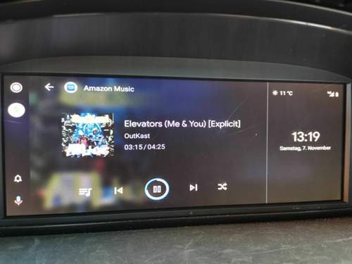

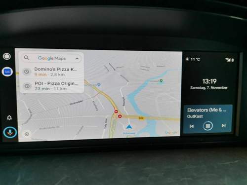

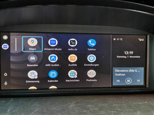

So sieht es bei mir aus.
Bei dem iPhone lassen sich ja Hintergründe usw. verstellen, geht bei Android auch nicht.

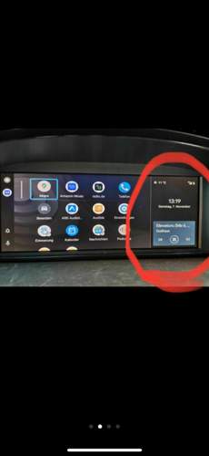

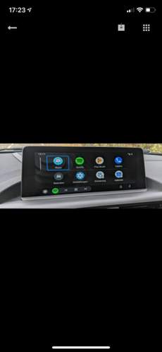

Rot im Bild eingekreist. Wenn man die Firmware aus dem F30 Forum benutzen tut dann hat man auch beim Android die Vollbild Anzeige d.h der rot umkreiste Bereich ist danach nicht mehr zu sehen.
Einmal die orig. Firmware und die Modifizierte.

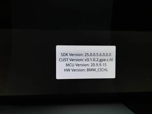

Hab heute mal ein Update ausprobiert aber die ISPBOOOT.BIN wird nicht akzeptiert.
Meine Box verlangt nach einer Datei GEMINI_PACK.BIN die es leider so nicht fürs CIC zu finden gibt.
Hab den Händler mal angeschrieben ob er weiterhelfen kann.

Hm, okay. Du hast die selben Datenstände oder, hatte neulich ein Foto angehängt?
Mich wundert, daß Gerät hat ein "C" bei der CUST Version. In dem F30- Forum ist immer nur von A und B Typen die Rede. Auch sind dort Versionen mit 2.X.X.X im Gespräch und das Gerät hat schon 3.X.X.X.
Ich glaube deshalb, daß es noch ne Weile dauert bis es ne Möglichkeit gibt den "Widescreen- Fix" zu erhalten. Aktuell scheinen die Datenstände zu sein.
Die gängigen Firmware- Versionen in dem Forum kann ich anscheinend alle nicht nutzen.

So wie ich das herausgelesen habe stammen alle Interfaces von einem Hersteller www.sunplus.com.
Die ganzen Vertreiber wie Andream, Carlink, Bimmertech, RoadTop usw. schreiben dafür nur eine eigene Soft/Firmware. Es gibt da glaube aber ein Paar Ausnahmen. Wenn du mal reinkommst und da Posten kannst (F30 Forum) kannst ja versuchen einen Post zu hinterlassen mit dem Foto von deinem Softwarestand. Eventuell wird da jemand Antworten und sagen welche Version und ob überhaupt wir benutzen können.
