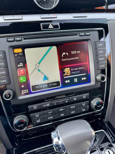

Ich habe in China einen Adapter gefunden, den man auch bei uns kaufen kann. Bei Alibaba (de.AliExprerss.com) den Suchbegriff "vw phaeton CarPlay"😉 eingeben, und es erscheint eine alles andere als seriös wirkende Produktbeschreibung, die mehr Fragen offen lässt, als sie beantwortet. Ich habe es aber gewagt und bestellt. Das Paket war nach vier Tagen da (Versand aus Kanton). Keinerlei Einbauanleitung, aber auf Nachfrage ein einseitiges PDF mit verpixelten Bildchen, das eine Ahnung davon vermittelte, was man da tun soll. Ich hatte große Bedenken, aber es hat tatsächlich funktioniert. Seit dieser Woche habe ich Apple CarPlay (und MirrorLink, HDMI in, Bluetooth etc.) im Original RNS810. Ohne chinesische Schriftzeichen, Systemsprache Deutsch.
PRO:
- Das RNS 810 bleibt komplett mit allen Funktionen erhalten. Eigentlich merkt man vom Adapter nichts.
- CarPlay funktioniert einwandfrei und drahtlos.
- Rückfahrkamera ist vorbereitet. Einfach ein 29-Euro-Dings dranstecken und es funktioniert.
Viele weitere Funktionen habe ich noch gar nicht ausprobiert.

Nein, lohnt nicht. So wie bei Amazon sieht das Ding auch aus. Ein kurzes Spiral-Kabel zum Zigarettenanzünder ist im Moment das einzige Kabel, bis ich das Teil ausgiebig getestet habe. Dann überlege ich mir, wie ich die Kabel (Rückkamera und 12V) verlegen werde. Das Display habe ich an einer Gel-Oberfläche auf dem Cockpit mit dem Saugnapf befestigt. Es versperrt keine Sicht, ich kann darüber noch auf die Haube schauen. Sound kommt vom Handy zur Anlage und wenn ich ich es benötige, kann ich das Navi über die eingebauten Lautsprecher laufen lassen. Bei "Hey Siri" wird der Autosound runter geregelt (wie beim VW-Sprachassistent).
Das Gerät brauch ca. 30 Sekunden, bis sich Carplay verbunden hat. Als Navi verwende ich Waze, das ist kostenlos und hat auch die Blitzer mit an Board.
Bisher ist es genau das, was ich erwartet habe.

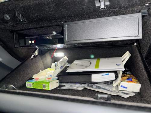

Ich habe die Installation gerade hinter mir, eigentlich plug and play, aber die video Anleitung ist bescheiden und stellenweise falsch, und im Alleingang keine Chance.
Die Box irgendwo unterzubringen ist das nightmare schlechthin, nirgendwo in kabelreichweite genug Platz! Auch das RNS mit den zusätzlichen Steckern/Kabeln ist kein Spaß.
Ich habe dann die Mediabox links im Handschuhfach rausgeschmissen und das Modul dort verbaut. Als Halter ist 3D0035643B bestellt, das ist der gleiche der rechts für das Bluetooth Modul verbaut ist.
