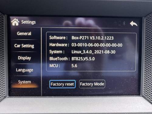

Ich habe mir diese Lösung auch zugelegt und mich für die CARabc-Variante bei amazon entschieden. Was soll ich sagen - Inbetriebnahme hat in meinem 2013er W204 ca. 3 Minuten gedauert. Die Bluetooth-Verbindung zum NTG wird automatisch aufgebaut und bleibt bestehen. Nachdem sich das iPhone verbunden hat, startet sogar CarPlay automatisch, ohne dass ich die Funktion manuell auswählen muss. Bin bisher sehr zufrieden. Zwei Nachteile, die ich sehe:
- doppelte Bluetooth-Verbindung (vom Handy zum Adapter und dann vom Adapter zum NTG) kann die Audioqualität mindern
- das eigentlich zu gering auflösende Display des Audio 20
So what, eine besser integrierte Lösung wird's nicht mehr geben und ich empfinde es als enorme Aufwertung des veralteten NTG.
Zum Thema alte Version / neue Version. Ich glaube nicht, dass die SD-Card-Variante eine neuere Version ist. Ich habe das Gehäuse mit den ovalen Lüftungsschlitzen und die MCU-Version ist 5.6. Ergo wird auch diese Variante mit aktueller Hardware ausgestattet. Auch meine Firmware scheint recht aktuell zu sein - vielleicht ist das für den einen oder anderen interessant, wenn ihr nach einer neueren Version fragt.
