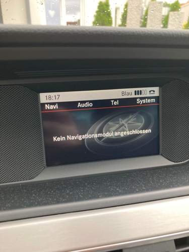

Heute morgen fahre ich mit dem Auto los, verbinde mein Smartphone mit Carplay und höre Musik via Spotify.
Nach 10min plötzlich tote Hose und die Ansicht "Kein Navigationsmodul vorhanden".
Habe das Modul dann herausgenommen, die Kontakte kontrolliert, reingepustet und wieder eingesteckt- ohne Ergebnis.
Hilfe! Ist das Modul jetzt komplett hinüber? Hatte schonmal jemand das gleiche Problem?
Glaubt ihr über den RoadTop Kundenservice komme ich zu einem Ergebnis (Lösungsvorschlag/ Austausch des Moduls)?
Die Fehlermeldung kenne ich unabhängig vom Bildschirm für das Becker Navi (ich habe den Standard Bildschirm). Manchmal steckt das Modul nicht mehr fest im Handschuhfach. Einfach Mal rein und wieder rausschieben. Könnte auch ein Hinweis auf eine Defekte Batterie im Becker Navi sein.

Mein Modul verbindet sich leider immernoch nicht mit meinem Auto... Ich habe langsam das Gefühl, dass es hier ein Hardware-Problem ist (obwohl ich das Update installieren konnte, komisch).
In der Box blinkt nun immer eine rote LED, wenn das Modul im Handschuhfach eingesteckt ist (siehe Fotos). Vielleicht kann mir jemand sagen ob das bei einer funktionierenden Box auch so ist oder ob das eine Art Fehler-Anzeige ist.
