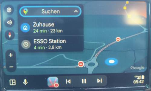

Hab jetzt auch das gleiche Modul. Scheint die 3.Generation zu sein. Habe bereits zwei Wochen lang getestet. Funktioniert wunderbar. Bis auf ein-zwei Kritikpunkte. Mich stört hauptsächlich dass die automatische Tag und Nacht Funktion bei der Kartendarstellung nicht funktioniert. Falls jemand eine bessere Erfahrung, Lösung oder ein Update für dieses Gerät hat bitte schreiben.

Hier sind die Bilder von meiner Navigation. Man kann auch super mit ihr reden. Entweder per Tastendruck am Lenkrad oder mit "Hey Google". Die lies sogar WhatsApp Nachrichten wenn man wünscht vor. Und man kann wunderbar drauf antworten. Zwei Sachen die nicht funktionieren habe ich auf den Bildern vermerkt.
Bild #211584840
Bild #211584843
Bild #211584846

Alle Tasten einschl. Drehrad funktionieren? Nur das Display zeigt nichts an? Da könnte ich mit leben. Besser als mit >10 Jahre alten Karten zu navigieren.
Den Symbolen nach zu urteilen, nutzt du Andriod Auto, oder?
Ja, richtig. Funktioniert alles sonst. Und ja, bin mit Android unterwegs.

Ja funktioniert. Aber wenn du von UKW sprichst leider muss ich darauf verzichten. Weil entweder Sound von diesem Navi-Modul per Bluetooth ausgegeben wird oder eben von UKW oder CD. USB-Stick kann man optional auch direkt mit dem Navigationsmodul verbinden.
Genau darum dreht es sich. Das alte Modul blendet sich analog in das laufende Programm ein. Also kann man nach wie vor kein normales Radio hören.
Doch schon, man kann Radio hören und die Navigation mit den ganzen Programmen vom Handy gleichzeitig sehen. Aber dann ist das halt ohne Sound. Wenn man nicht gerade Navigieren muss oder auf die Ansagen verzichten kann eignet sich die Option schon ganz gut. Wahrscheinlich hat man auch deswegen den Schalter an diesem Modul, wo man den Sound von Navi schnell lahmlegen kann und somit das Radio sofort hört.
Genau das ist der Punkt, ich lasse bisher das Navi oft mitlaufen um die Verkehrsmeldungen zu bekommen. Und das läuft eh stets zur Erinnerung an die Begrenzungen. Da warnt das dann mitten ins Radio rein. So will ich es haben
