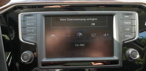

Hallo.
Bitte nicht "steinigen" 🙂 Kenne mich mit dem Thema nämlich kaum aus.
Habe weder CarNet noch Appconnect. Verbaut ist DM Gen II. Telefonschnittstelle "Comfort". Kein Sim-Slot im Handschuhfach.
Kann ich mit dem Carstick, mit entpsrechender Simkarte und Datentarif, Funktionen wie "Nachrichten", "Online Verkehrsmeldungen" und all die anderen Dienste die es nur Online gibt nutzen?
Anders gefragt, kann ich ohne CarNet sprich nur mit Carstick das Auto "Online" bringen ohne das Carnet freigeschaltet ist?
Hoffe mein Anliegen konnte ich gut rüberbringen 🙂

Ich spreche hier von Car-Net (nicht Carplay, Android Auto, AppConnect). In der Ausstattungsliste unter meiner FIN ist Car Net vorhanden. Auch im Menü des DM taucht es auf, irgendwelche Verbindungseinstellungen für WLan kann ich aber ums verrecken nicht finden. Ich sehe mir das nachher aber gerne zum x-ten Male an 😉

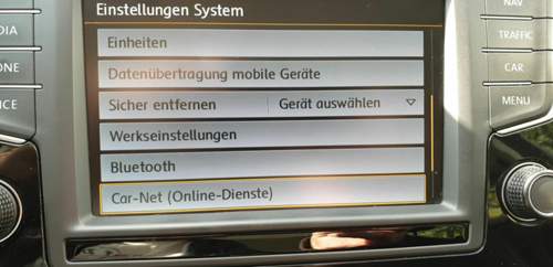

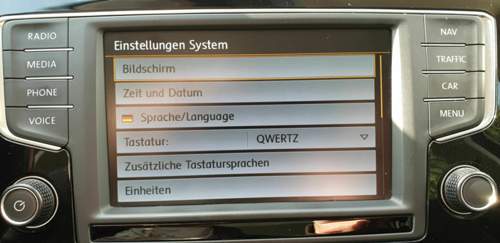

Ich war gerade im Auto und hab mir das nochmal genau angesehen. Es gibt bei mir definitiv keine Einstellmöglichkeit für irgendwelche Online-Verbindungen 🙁
Ich bin aber eh Ende nächster Woche bei VW und werde das Thema dann mal ansprechen. Ich hatte nur gehofft, dass mir hier vielleicht jemand helfen könnte. Die VW Mitarbeiter wissen ja leider oft gar nicht wovon sie reden 🙁
Im Anhang ein paar Bilder vom Setup-Menü
20200924
20200924

Die WLAN Einstellungen solltest du m.M.n. über die MENU (nicht CAR) Taste in den Einstellungen finden.
Ggf. mal das Auto auf Werkseinstellungen zurücksetzen. Dass da direkt die Fehlermeldung "Keine Datenverbindung verfügbar" nur kommt, ohne Möglichkeit etwas zu verbinden, sollte so nicht sein:
https://www.portal.volkswagen-we.com/.../guide_inform_de_AT
Siehe Seite 14 ganz unten und Seite 15.
@fwcruiser schrieb am 24. September 2020 um 15:28:28 Uhr:
Was Du auf den Bildern siehst nicht das Menü CAR sondern direkt das von Dir gemeinte Hauptmenü mit dem Setup-Button ganz rechts 😉
Werde ich nachher mal versuchen
