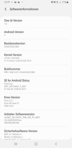

Nochmal zum notieren:
Auf dem Samsung S9+ mit Android 9 läuft es ohne Probleme.
Panikmache ist hier unangebracht.
@F10ler schrieb am 5. März 2019 um 08:58:00 Uhr:

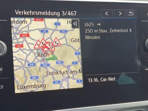

Vielleicht hilft das ein wenig : car-net Onlinedienste im Fahrzeug. Sprich Navi und der Ganze Rest, der sonst zur Verfügung stand.
Live Traffic? Das geht dann leider nicht

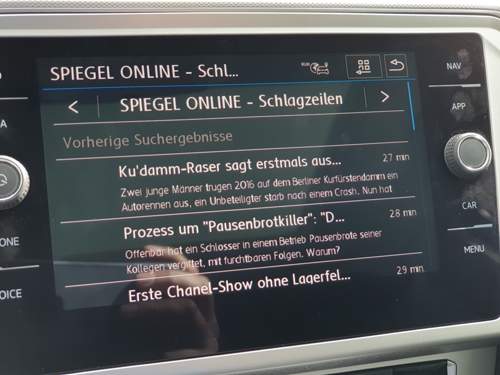

Ich zitiere:
Das geht seit Android 9 nicht, bei keinem Gerät.
Und diese pauschale Aussage ist nunmal falsch.
Für das Discover Media existiert seit längerer Zeit ein Update von 0842 und 0867 auf 0870.
Dieses beinhaltet auch die Beseitigung von WLAN Problemen und die Car-Net Verkehrsflussanzeige.
Hat aber absolut keinen Zusammenhang zu Android 9.

Wir haben uns falsch verstanden.
Seit Android 9 stellt das DM keine Internet Verbindung zum Hotspot des Handys mehr her.

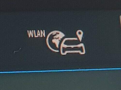

Also eigentlich verstehst nur Du mich nicht.
Du behauptest immer noch, seit Android 9 sei genau dies nicht möglich.
Und ich habe Fotos geliefert, die genau das Gegenteil beweisen.
Einmal hebe ich es noch hervor ...
